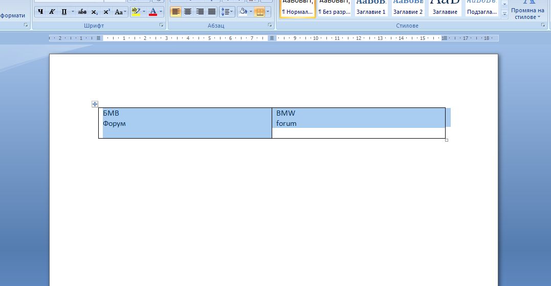

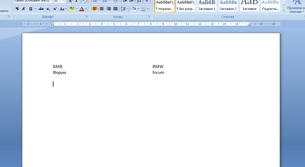

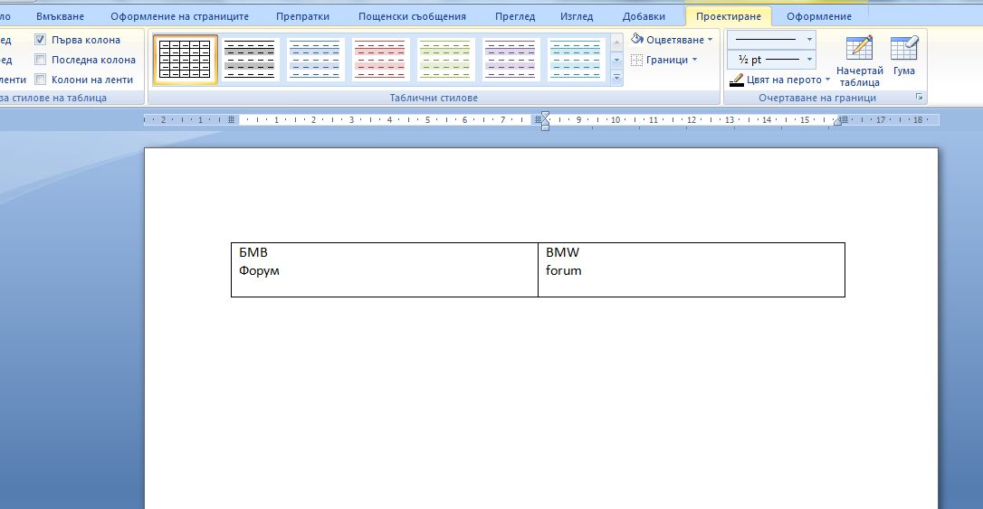

Едва ли е правилния начин, но само това успях да измисля.
1. вмъкваш таблица 1 ред с 2 колони.
2.Копираш си текста в двете колони.
3.От тази опция която съм показал си правиш линията на таблицата прозрачна. но преди това натискаш в левия ъгъл на таблицата една икона със стрелки във всички посоки
Дано съм помогнал, нищо, че начина ми е първобитен
