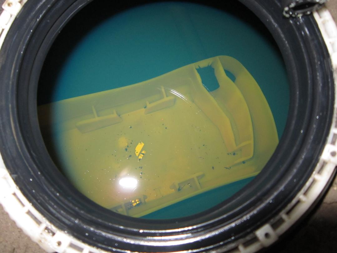

mit-kong написа:Искам да си сипя една добавка на Радекс за чистене на клапани, нагари и тн., но ми казаха, че е най-добре да слагам добавки в горивото само след смяна на горивният филтър, тъй като тя щяла да изкара боклуците, които са се насабрали в него и да отидат в двигателя? Има ли такава опасност или да си я сипвам смело? :dunno:
Бих добавил и утайката от резервоара- ето какво има само под помпата, ако се умножи по цялата площ на дъното на резервоара+ наличното във филтъра... Лесно разбираемо и защо колкото е по-добра една добавка, толкова по-лошо ще стане. По принцип алгоритъма за използване на почистващи добавки е да се почисти резервоара, смени филтъра и тогава се слага добавката- вече може и регулярно.
