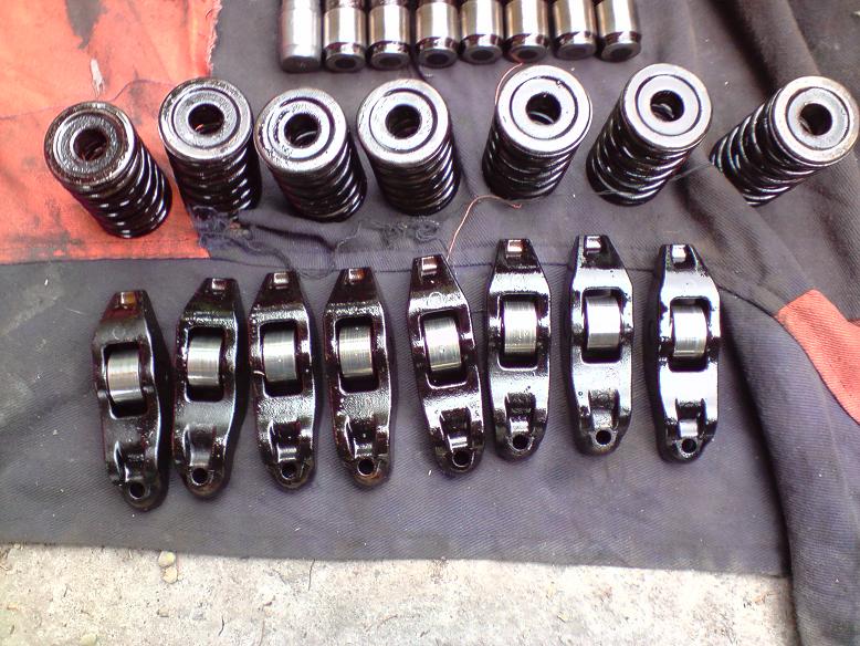

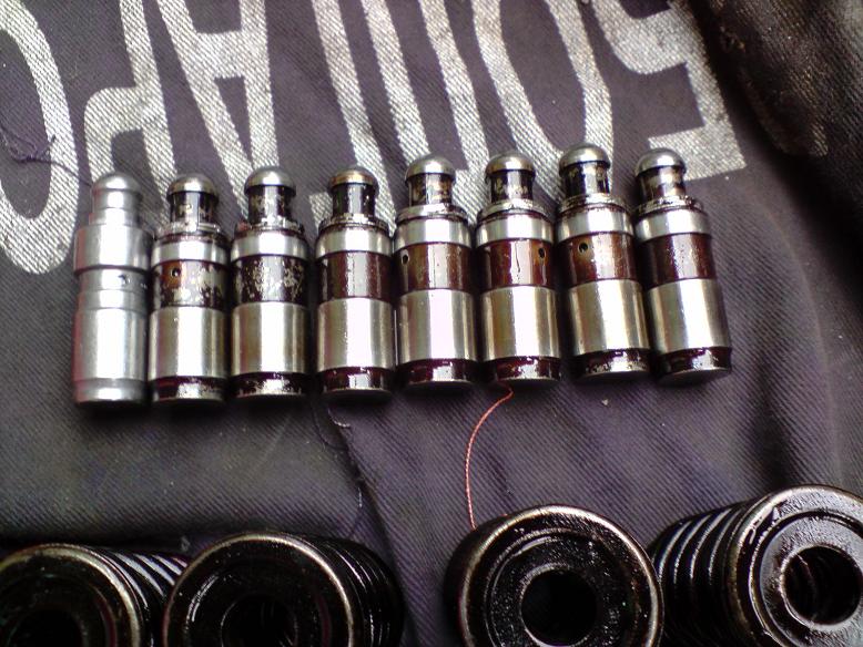

Понеже много хора говорят за м40 че износва вал,кубилици и т.н.
След доста търсене и питане най накрая разбрах как става...
Първо си купих чисто нов вал за м40,след това купих кубилици,повдигачии пружините на клапаните заедно с легълцето което се слага отгоре от м43
http://store.picbg.net/pubpic/0C/09/a0a ... df0c09.JPG
http://store.picbg.net/pubpic/24/F6/a61 ... 7024f6.JPG
оказа се че повдигачите са едно към едно с тези на м40,затова те може и да не се копуват

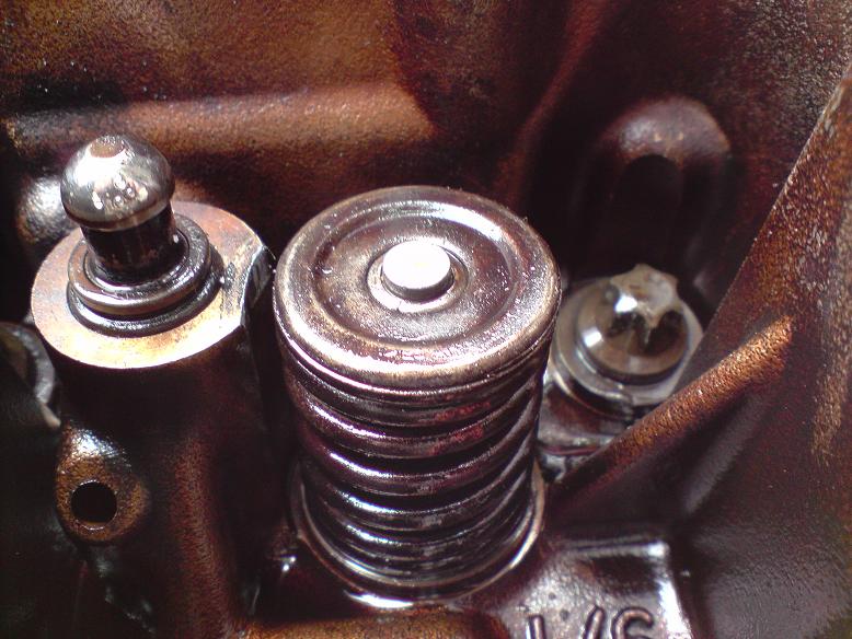

Монтаж:
Разглобих единия пружината от един клапан от главата....ето така изглежда при м40:
http://store.picbg.net/pubpic/2E/22/e93 ... 282e22.JPG

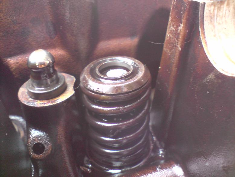

след което с доста мъка сложих другата от м43:
http://store.picbg.net/pubpic/3B/D4/bc1 ... 6f3bd4.JPG
Когато главата не е свалена е доста трудно да се правят тези интервенции.Тези дни ще я сглобя и ще я запаля пробно за да ви кажа резултати:
