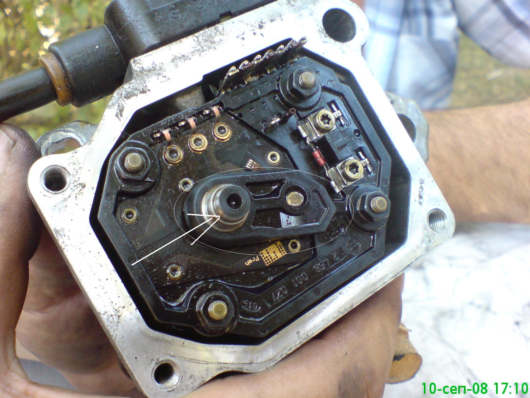

zvetiko написа:Плочката съвсем схематично , като изпълнителен механизъм представлява една ос с асиметрична издатина ,която при въртенето си бута напред и назад един пръстен,който отпушва и запушва отвор ,през който изтича горивото.Въртенето на тази ос се командва от DDE-там е програмирано различното командване за автоматична и механична кутия.
стьпковото вьртящо устроиство мести регулиращия шибьр ,всьщност това е подаването на гас,разлика няма но при помпите Р-515или ..994,при ..993 и 995 на и само на е-34 плочката за автоматична трансмисия има допьлнителна подготовка за по висока порция.при новите гнп-та разликата се компенсира само софтуерно,т.е от ДДЕ
Колега, благодаря ти за инфото. ;) А тази допьлнителна подготовка за по висока порция не може ли да се компенсира от регулировка на плочката-ако са бутне към купето ще пуска малко повече гориво. :?:
Побвах и така но се получава неравномерна работа на празен ход!!!

Градски ти може да си доволен обаче бате питаш ли ме как се почувствах като монтирах плочката на един клиент които стоеше при мен с нетьрпение да се случи чудото,а? и след като се польгах от форума и го накарах да плати 170 лева с Еконт до монтана и обратно.оправих се сам щото плочката я разглобих установих дефекта и след монтажа работата заспа.плати ми човека щото излезе разбран ,е и след като е успешен ремонта няма и как но тьи трябва да бьде

няма финна електроника ,ако една огромна бобина и тем.сензор и стьпково са фина електроника.тия които са на е-34.са доста трудни поради факта че не се избива лесно оста на стьпковоро,докато по новите на е-39,3-38,36 тоест ...994 са с болт с торкс глава,голямата мистерия е че или се сьбират доста боклуци м/у бобината и ламелите на стьпковото или самата бобина се прецаква.тия от Монтана пренавиват бобината ,всичко работи отдолу с силни вихрови токове,но проблемите не приключват с това ,някои да се беше сетил в моя случаи с едно оммерче да премери тем.сензора .

presko79 написа:няма финна електроника ,ако една огромна бобина и тем.сензор и стьпково са фина електроника.тия които са на е-34.са доста трудни поради факта че не се избива лесно оста на стьпковоро,докато по новите на е-39,3-38,36 тоест ...994 са с болт с торкс глава,голямата мистерия е че или се сьбират доста боклуци м/у бобината и ламелите на стьпковото или самата бобина се прецаква.тия от Монтана пренавиват бобината ,всичко работи отдолу с силни вихрови токове,но проблемите не приключват с това ,някои да се беше сетил в моя случаи с едно оммерче да премери тем.сензора .
При мен сенсора се беше скапал ,но нямах проблеми.Да допълня за ремонта-понякога четците не контактуват добре с пистите и трябва леко да се огънат. ;)

Ето, че се разбра, защо толко много исках да ми се каже каква е "електрониката" в "плочките"... Просто се опитвах да "кажа", че такава няма... ма кой да слуша...

predel написа:Ето, че се разбра, защо толко много исках да ми се каже каква е "електрониката" в "плочките"... Просто се опитвах да "кажа", че такава няма... ма кой да слуша...
Е нали затова всички го питахме дани каква е тази електтроника,която я няма.:confused:

Да допълня ;)
