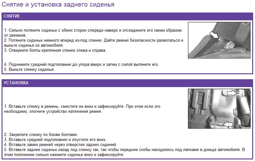

Здравейте колеги току що разпердушиних задницата на колата та искам да попитам как се маха облегалката на задната седалка (долната част е на две щипки махнах я ...) но ми трябва да махна и облегалката,защото скоро мисля да се обурудвам с музика и искам да изрежа мястото където би трябвало да е ски сака

Намерих два болта които се завиват в купето съответно от лявата и дясната страна на облегалката в долния и край... на този болт също е захванат пласмасовия праг (така да се каже) отхлаби се облегалката но само отдолу ... горе нещо здраво май я държи

към тебе. Иначе за какво ти трябва. Какво ще сменяш, че някой
да ти даде съвет

Благодаря колеги!!!! нямате равни а на колегата tsb_bg незнам вече за кой път ми помага с супер точни отговори и май на прибиране към Бг ще мина през София да му оставя едно шише хубаво Узо (ако пие разбира се :Д )
Благодаря и на теб колега zAcK
)) ами трябвами защото искам да изрежа ламарината където на другите е39-тки има дупка за ски сак... защото в тази дупка ще слагам басов говорител та така
