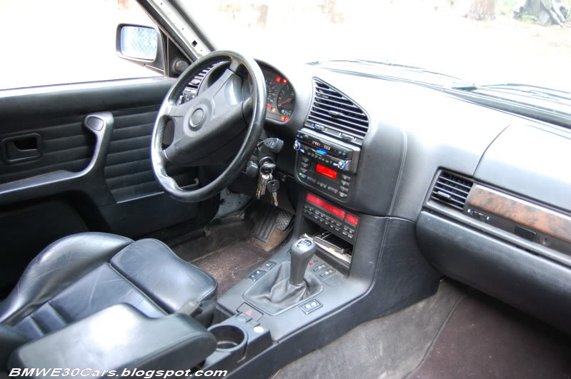

Re: Проблем с оборотомер на М40Б16 И ОЩЕ ЕДИН ?
не съм сигурен дали е за тука или за взаимно заменяемите части ама ..
.jpg)
.jpg)
- ares2
- Мнения: 6157
- Регистриран на: 27.03.2009
- Местоположение: Regensburg
- Кара: Е30Е36Е39E34<---E63E65
- Мнения: 6618
- Кара: конете да бягат
е те са махнали едно от най-красивите неща в Е30... интериора
- bigmurzi
- драфтаджия
- Мнения: 2793
- Регистриран на: 9.04.2006
- Кара: '93 316ix Touring
- Мечтае да кара: далеч
вейдъра принципно много добре и се вписва в интериора, стига да беше малко по-удобен ..
сори че си спамим тук но...
и на мен интериора Е30 си ми допада повече .. съобразено си е с цялата концепция на модела
