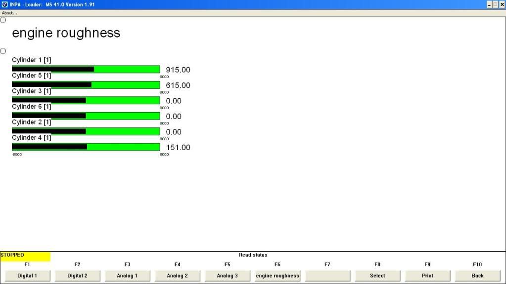

Много е вероятно проблема да е по запалителната уредба. При бензин искрата прескача при по-малко напрежение (например 15 киловолта) , а при газ при по-голямо (например 20 киловолта). Така ако някоя бубина, кабел, свещ е тръгнала да пробива на някъде, при бензин ще си работи нормално, но при газ ще прави пробив преди да достигне напрежението за искра и няма да пали съответният цилиндър. Остави я да поработи на газ, както си прекъсва и после я изгаси и прегледай свещите, някоя (или няколко) трябва да е по-различна. Това е в сферата на предположенията естествено, най-добре намери някой със диагностика и я закачете да погледнете работата на отделните цилиндри. Трябва да е със някакъв софтуер на БМВ, на други не съм виждал да дава "engine roughness"

spacepl написа:Много е вероятно проблема да е по запалителната уредба. При бензин искрата прескача при по-малко напрежение (например 15 киловолта) , а при газ при по-голямо (например 20 киловолта). Така ако някоя бубина, кабел, свещ е тръгнала да пробива на някъде, при бензин ще си работи нормално, но при газ ще прави пробив преди да достигне напрежението за искра и няма да пали съответният цилиндър. Остави я да поработи на газ, както си прекъсва и после я изгаси и прегледай свещите, някоя (или няколко) трябва да е по-различна. Това е в сферата на предположенията естествено, най-добре намери някой със диагностика и я закачете да погледнете работата на отделните цилиндри. Трябва да е със някакъв софтуер на БМВ, на други не съм виждал да дава "engine roughness"
Свещите са чисто нови!!!Бубуна една смених.Вече не два грешки.Всико е в норма.Остави нз газ...На бенин го прави.До колкото знам едният компютър"обуачава"другия.Ако спре да го прави на бензин и на газ ще спре.
