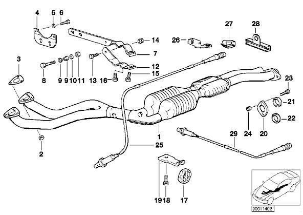

А разликата в генерацията от 20 и 25 каква е? Интересува ме главно тръбите дали са различни?

bum_bum написа:А разликата в генерацията от 20 и 25 каква е? Интересува ме главно тръбите дали са различни?
на 25-цата и на 28-цата вървят две тръби от колекторите до края ;)
1,2,3 цилиндър изпускателите са на едната тръба,а 4,5,6 цилиндър са в другата има два катализатора,по един на всяка тръба.
това са разликате общо взето :lol:

sabi1984 написа:
За 28- цата е така ама 25- цата и тя ли е с 2 тръби, защото аз съм с крайно от 25 и е с един вход или се събират преди входа ..

Мнение от vld » 22 Яну 2009, 17:14
Двойна е и при 25-цата от край до край.
