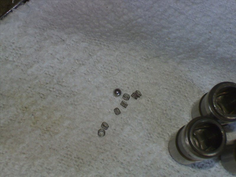

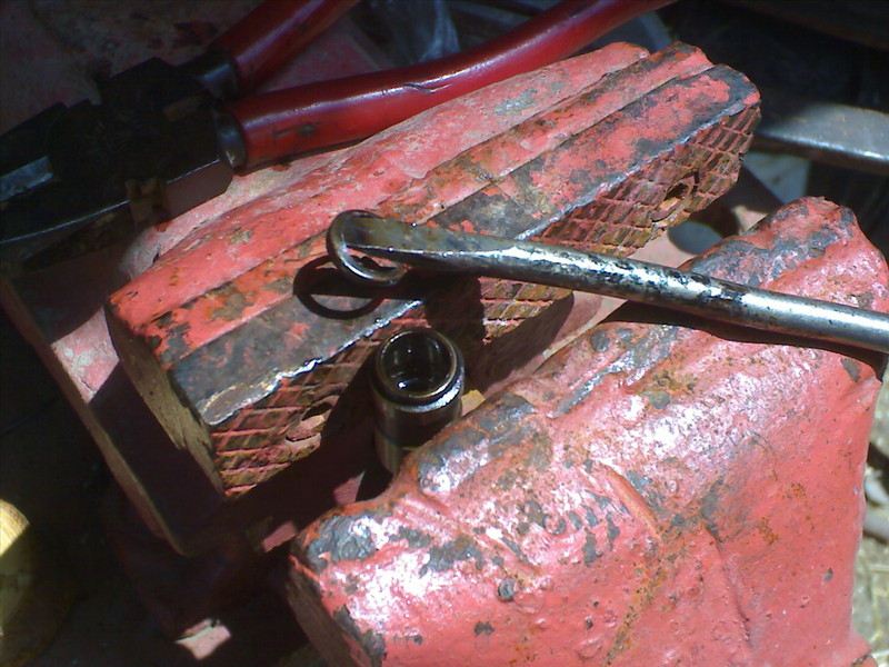

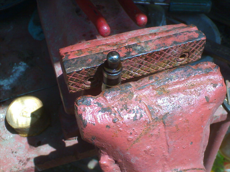

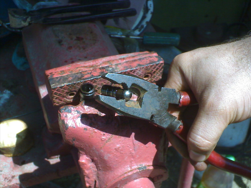

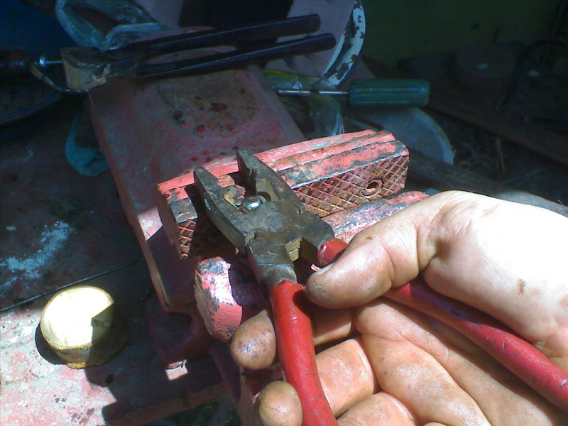

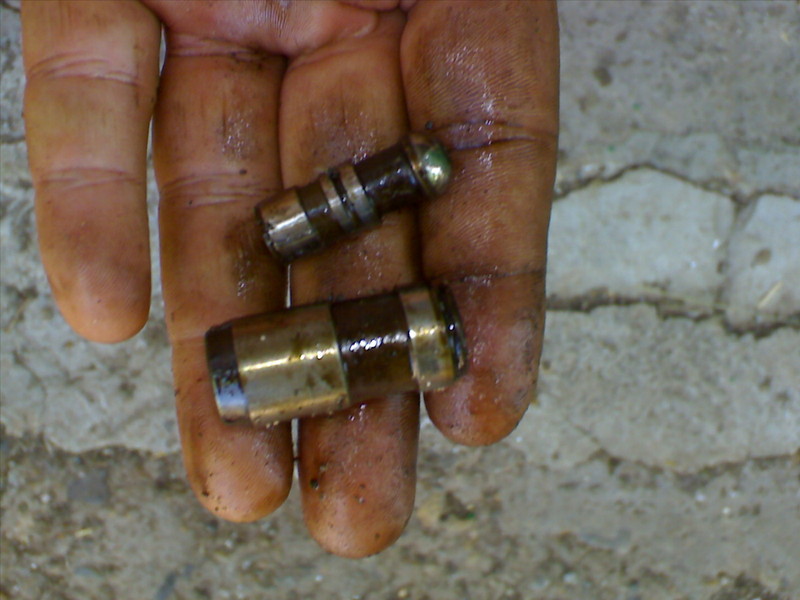

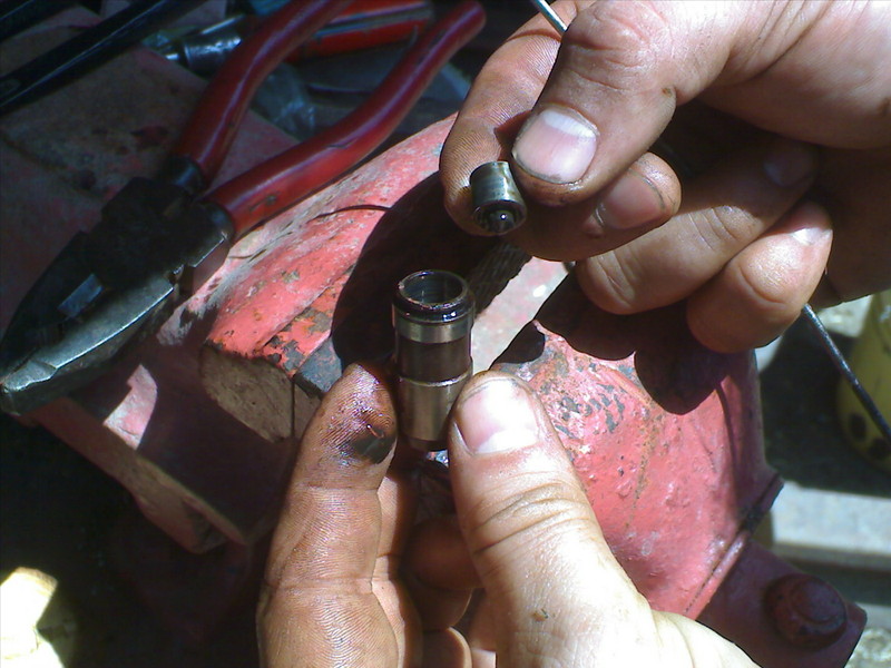

повдигачите се разглабят, почистват и раздвижват!
хващате ги на менгеме, може да се сложат някави дървени подложки, но на мен тия повдигачи са ми за проба и не слагах нищо
с клещи хващате "главата" на повдигача и го измъквате,
След това с тънка отверка махате внимателно ламаринената шаибичка която на практика държи буталото за да не излезе от самоя повдигач.

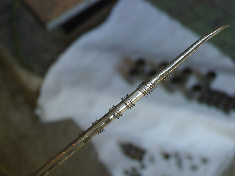

Ето го вече грубо разглобен, под буталото има второ буталце със съчма( калпан) то изпълнява цялата функция и то засича. От мойте повдигачи изтече някво подобие на масло, вероятно съчмите не са работили точно заради боклуците

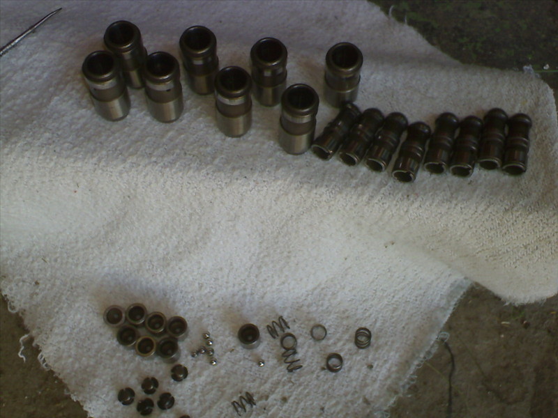

всичко се разглобява на съставните му части, 2-рото буталце отдолу има една ламаринка която се маха и ИЗЛИТА една пружинка и съчмата.
всичко това в различни съдове и го почистих с някакъв корселин, след това с четка за зъби
ето прослувутите пружинки
след това всичко се сглабя по обратния ред, като преди да сложите долното бутало се капват 1-2 капки масло( аз имах под ръка М10Д, няма никакво значение) НЕ СЛАГАЙТЕ ПОВЕЧЕ,ПОВДИГАЧА ОСТАВА ПОСТОЯННО ПОД НАПРЕЖЕНИЕ!!!
П.П Нямам време да ги монтирам на колата за да видя резултата в действие, но на ръка резултата е очеваден
П.П1 Ако има правописни грешки, моля за извинение. Ако на някой нещо не му е ясно да пита
