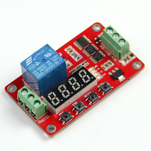

Мнение от miro20 » 23 Мар 2014, 18:28
Като продължение на темата, мога да препоръчам как да си направите от евтиното старо зарядно конкуриращ скъпите :)
Идеята е зареждането със секундни паузи, чрез таймер и реле, което доказано "напомпва" много по добре акумулатора.
Има много схеми из нета, които обаче искат по сериозна работа с поялника, докато има по елементарни и готови нещица като това :
в комбинация с един по качествен волт/ампер метър, става съвсем прилично устройство
По късно може да сложа снимки реално рботещо такова монстърче.
